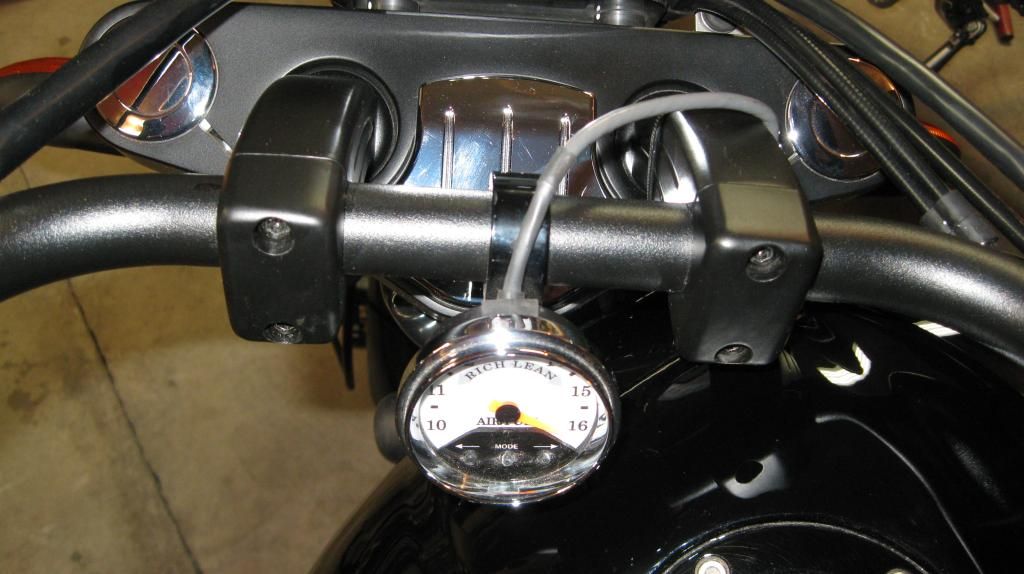

Pour vérifier l'alimentation en carburant d'un véhicule, les tuners examinent le rapport air/carburant (AFR). Pour cela, un tuner de banc d'essai insérera généralement une sonde d'échappement dans l'extrémité du tuyau d'échappement pour obtenir une lecture. Ils peuvent seulement amener la sonde au premier déflecteur ou coude dans le tuyau. Il y a beaucoup de place pour une lecture biaisée en faisant de cette façon, car l'air frais extérieur peut facilement atteindre l'endroit où se trouve la sonde et fausser la lecture. S'il s'agit d'un échappement grand ouvert, l'échappement peut souffrir d'une inversion où de l'air frais est aspiré dans l'échappement entre les impulsions de combustion. Cela peut également fausser la lecture. M. Dobeck a vu cela et a créé notre outil de diagnostic SAFR et la chambre SAFR. La chambre permet à un utilisateur de prendre une lecture à quelques centimètres du tuyau de la culasse où la lecture AFR est la meilleure sans avoir à souder un raccord pour le capteur O2. Notre chambre SAFR réduit considérablement les risques d'obtenir une lecture AFR biaisée. La chambre SAFR peut être utilisée sur le banc d'essai ou avec le reste de l'outil SAFR.
Le SAFR est une jauge de rapport air/carburant autonome qui peut être utilisée par tous ceux qui souhaitent voir comment leur moto fonctionne. Il ne nécessite pas de banc d'essai et peut être utilisé sur la route. Il est disponible à la location ou à l'achat. Composez votre moto sans les frais de temps de banc d'essai.
www.safrtool.com

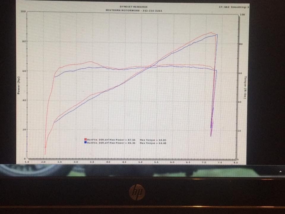

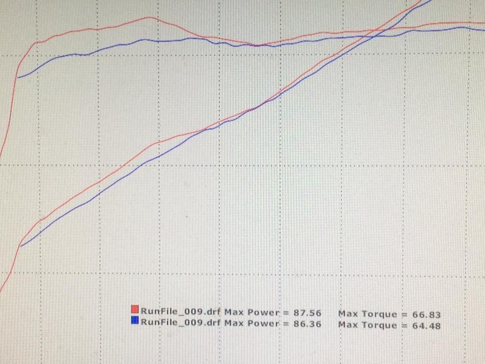

J'ai posté ceci ailleurs. Ces résultats proviennent de l'utilisation du filtre à air Trask et des silencieux Emgo slash cut et d'un Dobeck EJK. La machine Dyno dynamics est un appareil conservateur pour calculer les chiffres. Pour 99% des propriétaires de Scout, l'EJK est tout ce dont ils ont besoin. Si vous êtes assez âgé pour vous souvenir des carburateurs, des aiguilles et des gicleurs, l'EJK émule essentiellement les changements d'aiguille et de gicleur avec plus de détails. Les réglages de l'EJK varient considérablement d'un Scout à l'autre. Commencez par ce que EJK recommande et allez à partir de là (principalement moins !).
