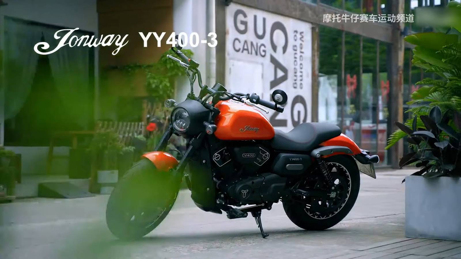

Copia china del explorador

Aparentemente, esto ha estado sucediendo por un tiempo…
